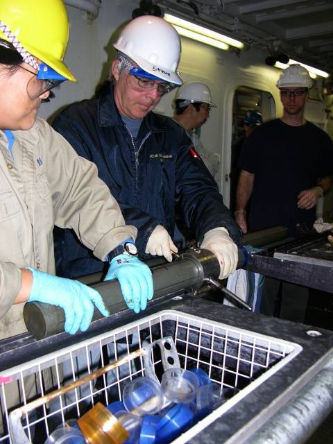

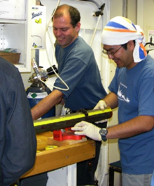

Der Kern kam dann um 00:40 Uhr an Deck, wurde auf dem "Catwalk" in fünf Sektionen a 1,5 Meter geschnitten und stand uns dann zur Verfügung. Wir Mikrobiologen haben einen eigenes Probenschema erstellt und abgearbeitet. Dazu wurden die Sektionen von uns nochmal in unterschiedlich viele 10 cm Stücke als "whole round cores" (wrc) geschnitten. Besonders in den interessanten Zonen des Tiefenprofils wurde hochauflösend beprobt. Nachdem die Sektionen des Kerns aufgeteilt und alles dokumentiert war, ist jeder mit seiner Beute an den jeweiligen Arbeitsplatz im Labor verschwunden um Subproben zu nehmen und diese für die verschiedenen Behandlungen aufzuteilen.

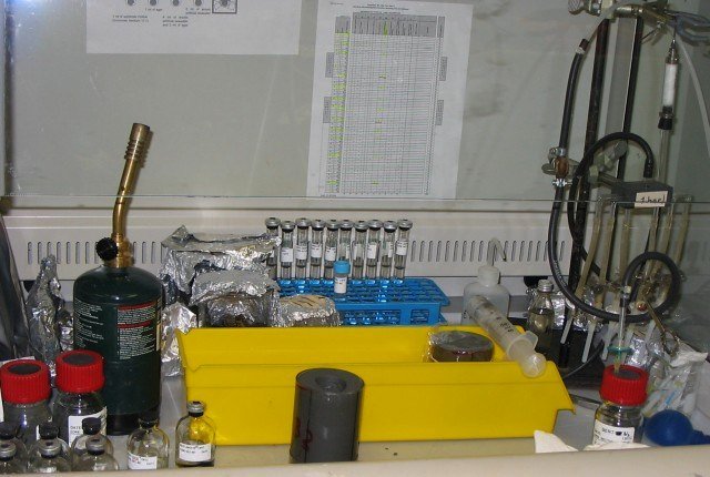

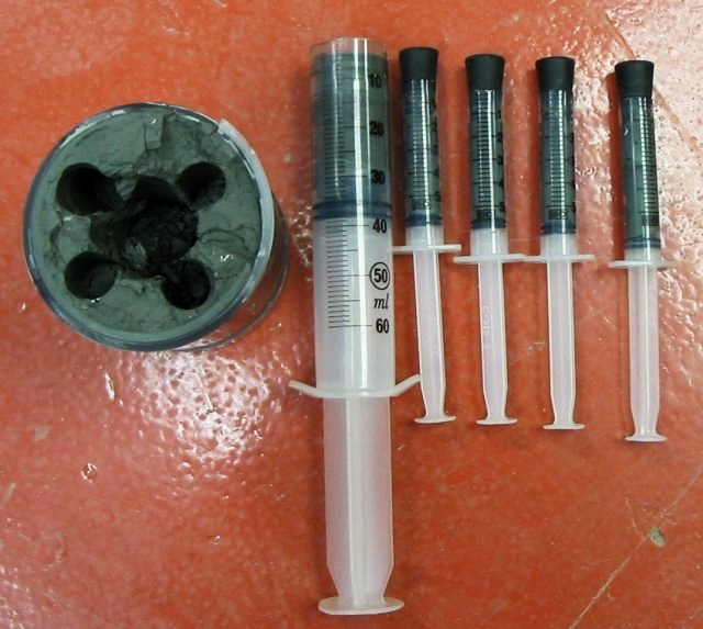

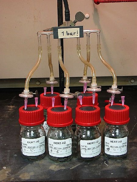

Ich selbst habe in elf Tiefenstufen jeweils vier 10 cm-Stücke (wrc) bekommen. Diese habe ich zunächst mit einer abgeschnittenen 50 ml Spritze beprobt, um an den unkontaminierten inneren Teil zu kommen. Von den vier whole round cores wurden drei Spritzen in eine 100 ml-Schottflasche mit Gummideckel überführt und begast, damit die Proben unter Sauerstoff-Abschluß in Oldenburg ankommen und je eine direkt zur späteren DNA-Extraktion eingefroren. Danach habe ich weitere Subproben mit einer 5 ml-Spritze entnommen und alles bei 4ºC gelagert.

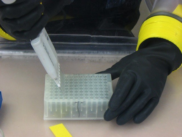

Von dem vierten whole round wurden auch die Proben für die Kultivierung an Bord entnommen und in Serumflaschen gegeben, die mit Medium befüllt waren. Ausgehend von diesen Sediment-Aufschlämmungen in den Serumflaschen habe ich als weitere Kultivierungsansätze je eine oxische und eine anoxische Verdünnungsreihe in Röhrchen und je eine MPN-Serie in Mikrotiterplatten angelegt. Der Einfachheit halber habe ich die Proben bei Raumtemperatur inkubiert.
